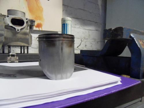

Bonjour, je dois changer mon piston sur ma CR 250 2004 ( le cylindre est a son 2 eme piston ) l'ancien est un PROX en 66,35 , j'ai fait mesurer le cylindre ds une société mécanique 66,382 ? a 3 endroit
Est ce possible si je prend 0.06 de jeu ça fait un piston de 66.322 Ça commence a 66.34 !

il a une trace des transferts d'échappement sur le piston , le piston etait il trop gros
