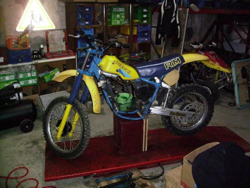

Un petit aperçu avant le démontage de la partie cycle.

- - Clem.Moto   suite du démontage de la partie cycle. Vous allez ...   6 Oct 11 à 13:23
