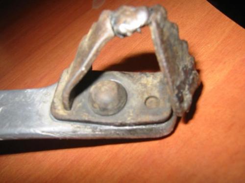

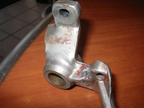

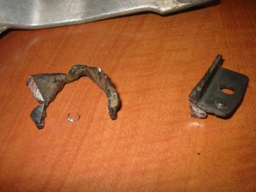

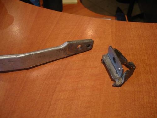

petit travail du vendredi soir : réfection de la pédale de frein
la pédale avant
dé-assemblage
