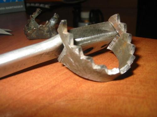

posté 4 Nov 11 à 22:32
Messages : 1534
Inscrit : 12-June 11
Lieu : val de marne
Membre no 13114
reconstruction d'une partie dentelée
et voilà, il ne reste plus qu'à souder et électrozinguer avant de ré-assembler
