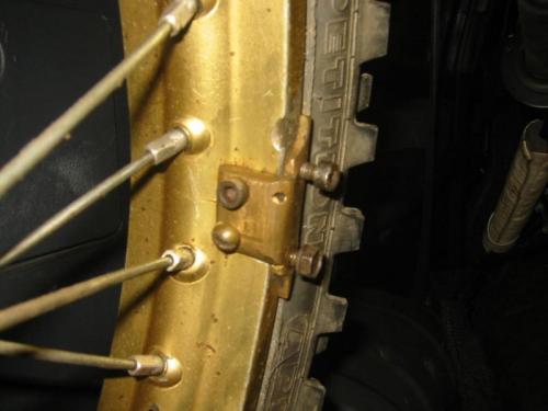

salut tout le monde
aujourd'hui, j'ai démonté la roue avt : tout est en bon état sauf le cerclage qui est hs, felé sur 3 cm pile à la soudure de fabrication...!je vais mettre en cause Yamaha IMSTP6.gif
les rayons sont un peu piqués et je vais les faire électrozinguer, par contre ils sont tordus vu qu'ils avaient été montés à l'envers par rapport au cerclage, enfin je crois
en tout état de cause, je les ai redressés...
les têtes sont en alu et je les ai microbillées et polies
les moyeux et flasques sont nickels, microbillage et peinture
j'ai poli léger les biellettes de freins avt
je suis en rade pour les photos mais souvenez vous de la jante "usine" :

- - jps   et la jante d'usine : jps   10 Oct 11 à 11:54

- - jps   Ah oui, les rayons de la roue avt ont été cintrés ...   10 Oct 11 à 16:03
