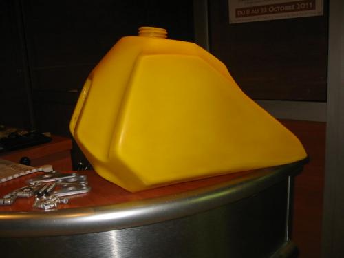

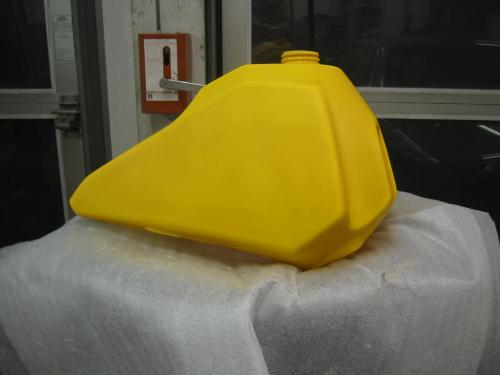

Salut
Des nouvelles du front:

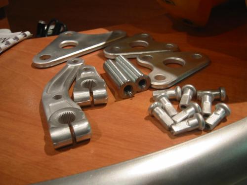

les axes de repose-pieds sont évidés
remise en état de quelques pièces en alu, tête de rayons, biellettes de frein, support moteur...
