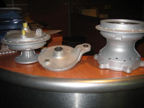

les moyeux et flasques sont prêts à peindre :
jps
