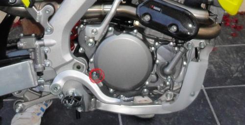

salut a tous tout est dans le titre je ne sais pas comment contrôler le niveau d'huile sur ma 250 rmz de 2010 sur la notice que j'ai en anglais il dise de devissé le bouchon sur le carter d’allumage la ou on voit le repère sur le rotor ok mais comment faire?

kevin13260 niveau d'huile 250 rmz 2010? 14 Nov 11 à 21:31
Courgette35 j'ai la 2011, donc c'est identique.
Alors... 14 Nov 11 à 21:50
kevin13260 merci courgette pour ta reponse hélas je n'ai ... 15 Nov 11 à 19:54
Courgette35 je te prends une photo du carter cet aprèm car je ... 16 Nov 11 à 14:01
kevin13260 Citation (Courgette35 @ 16 Nov 11 à 14:01... 16 Nov 11 à 20:40
Barbybulle Faire une vidange sans changer le filtre c'est... 16 Nov 11 à 20:47
Courgette35 Non faux barbybulle, c'est qui est préconisé ... 16 Nov 11 à 22:12
kevin13260 roooh putain l'acces pour l'avoir obliger ... 18 Nov 11 à 22:07
Courgette35 Moi pas besoin de bouger la pédale
Oui c'éta... 20 Nov 11 à 23:19
original13700 salut , je voulez vous demander le niveau d'hu... 21 Nov 11 à 20:55
Courgette35 A chaud normalement,
Fin dans le manuel technique... 21 Nov 11 à 21:37
original13700 Citation (Courgette35 @ 21 Nov 11 à 20:37... 21 Nov 11 à 21:52
dcrouzel Citation (Courgette35 @ 21 Nov 11 à 20:37... 21 Nov 11 à 21:38
Courgette35 Pointilleux Dcrouzel.
En effet contrôler le nivea... 21 Nov 11 à 21:55
