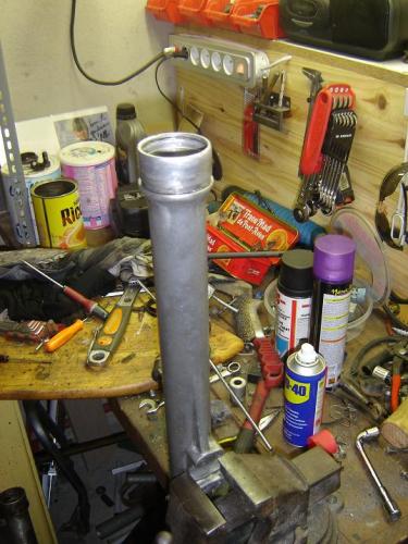

Bon, aujourd'hui je me lance dans la réfection de la fourche....eh ben, ça a pas été du gateau!!! jamais vu une fourche aussi casse-c.. à démonter... IMSTP6.gif le joint spy + la crasse= galère!! obligé d'enlever le cache poussière et le spy au tournevis....collé de chez collé!!!! bref, avec les deux fourches, j'en ai fait une plus que potable xthumbup.gif xthumbup.gif a suivre...

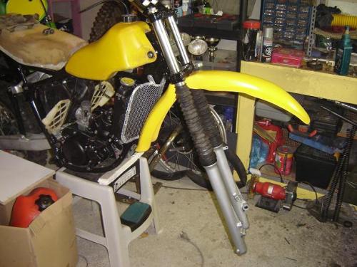

- - zazarmoto   Voila la nouvelle fourche que j'ai reçu aujour...   7 Jan 12 à 20:27

|- - zuzu   Citation (zazarmoto @ 13 Jan 12 à 20:03 )...   14 Jan 12 à 08:47
|- - zazarmoto   Citation (zuzu @ 14 Jan 12 à 07:47 ) Cita...   14 Jan 12 à 09:32
