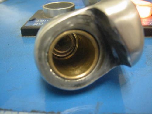

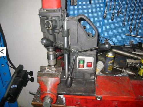

retour sur la remise en état du kick : alésage du pieds de kick à l'aide d'une fraiseuse électromagnétique portative qui sert aussi à percer les coffres xthumbup.gif , fabrication d'une bague en bronze à partir d'une métafram et mise en place à la presse...
Il reste à percer le logement de la bille et refaire le passage de la vis de fixation partiellement bouché par la bague en bronze
Quasi 1h50 de boulot et ce n'est pas fini... mais plus de jeu au kick
