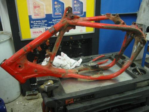

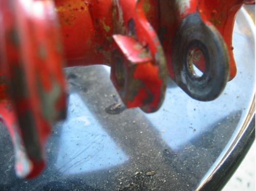

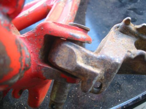

posté 14 Mar 12 à 21:00
Messages : 1534
Inscrit : 12-June 11
Lieu : val de marne
Membre no 13114
salut
j'ai bossé sur le cadre qui est globalement en bon état.
il faut refaire le montage des cale-pieds qui présente bcp de jeu et remplacer l'écrou carré qui maintient la pédale de frein ar
à suivre...
