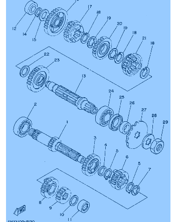

Bonjour a tous,
j'ai un moteur 250 yz de 96 comppletement en pieces detacher et jaimerai le remonter (seulument pour la parti bas moteur wink.gif ) plutot par rapport a la boite de vitesse, mais jai la fleme de demonter celui de mon cross pour voir comment c'est monter.
Si quelqu'un aurai des photos et quelques conseil sa serai super cool. biggrin.gif

1 AXLE,MAIN
4JX-17411-00-00 1
2 BEARING
93306-205A2-00 (replaces 93306-20576-00) 1
3 GEAR,5TH PINION
4MX-17151-00-00 1 $114.28 $77.03
4 WASHER,PLATE
90201-22555-00 1 $2.82 $2.30
5 CIRCLIP,S-TYPE
93410-22039-00 2 $3.00 $2.45
6 GEAR,3RD PINION
4MX-17131-00-00 1 $91.32 $65.29
7 WASHER,SPEC'L SHAPE
90209-18135-00 1 $4.34 $3.57
8 GEAR,4TH PINION
3RB-17141-00-00 1 $107.15 $72.23
9 GEAR,2ND PINION
4JX-17121-00-00 1 $54.77 $39.12
10 WASHER,SPEC'L SHAP
90209-17311-00 1 $6.61 $5.40
11 BEARING,CYL.#11
93311-41734-00 1 $37.24 $30.92
12 BEARING,CYL.#11
93311-62035-00 1 $24.88 $20.93
13 AXLE,DRIVE
2VM-17421-01-00 1 $153.28 $100.98
14 CIRCLIP,S-TYPE
93410-20038-00 1 $1.16 $0.96
15 WASHER,PLATE
90201-20278-00 1 $3.62 $2.95
16 GEAR,1ST WHEEL
4MX-17211-00-00 1 $73.00 $52.20
17 GEAR,5TH WHEEL
4MX-17251-00-00 1 $73.00 $52.20
18 CIRCLIP,OUTER
93440-25084-00 3 $5.02 $4.11
19 WASHER,SPEC'L SHAP
90209-22082-00 2 $5.44 $4.48
20 GEAR,3RD WHEEL
4MX-17231-00-00 1 $73.00 $52.20
22 WASHER,PLATE (59W)
90201-253K0-00 1 $2.98 $2.43
23 GEAR,2ND WHEEL
4MX-17221-00-00 1 $73.00 $52.20
24 BEARING (1KT)
93306-20577-00 1 $27.64 $21.14
25 OIL SEAL,SD-TYPE
93102-32M07-00 1 $9.42 $7.21
26 COLLAR
90387-25663-00 1 $12.87 $10.71
27 SPROCKET,DRIVE 13T STD
93834-13206-00 (replaces 93834-13030-00) 1 $16.84 $14.52
27 SPROCKET, DRIVE AP
93834-14050-00 (replaces 93834-14049-00) 1 $16.96 $14.61
93834-15078-00 (replaces 93834-15076-00) 1 $15.83 $13.65
28 WASHER,LOCK
90215-21239-00 1 $4.62 $3.80
29 NUT,SPEC'L SHAPE
90179-20255-00

Merci pour le plan. mais j'aimerai savoir comment c'est foutu dan le bas moteur.
