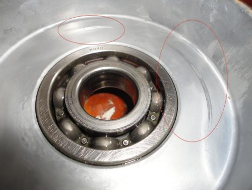

J'ai donc tout démonté et le verdict tombe.
Roulement droit de l'arbre secondaire a du jeu.....
Roulement de sortie de boite a du jeu.....
Roulement de la cloche a du jeu........
Roulement de vilo droit a du jeu.......
Ce qui est fou c'est que le jeu du roulement de vilo était imperceptible avant de démonter le vilo.
J'était convaincu que tout allait bien de ce coté la.
Pour le coup je suis content d'avoir démonté.
Je vous met une photo du carter droit qui est marqué.
Je ne pense pas que ce soit le vilo qui est fait sa car celui-ci ne présente aucune marque.
Pensez vous que sa puisse être antérieur ???
Bon bien j'ai encore une belle commande a passer.
