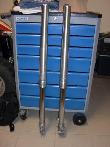

Aprés avoir tout bien emboité, j'ai mis de l'huile KAYABA (145ml pour 135ml d'origine), remonter le complet et pose de protection de tube... KAYABA svp... les photos on 10 minutes, avec le flash ça rend pas top mais c'est trés beau!
J'ai commancé la réstau des tées... à la prochaine.
