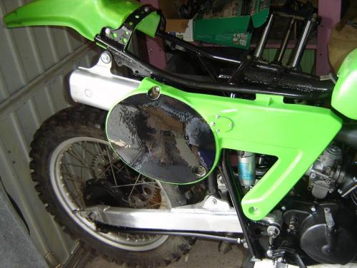

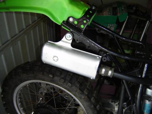

aujourd'hui, montage du silencieux ( origine suzuki... je garde l'original!!!) et mise en place de la plaque latérale, à la place du trou, j'ai mis un bout de plastique qui fait office de support pour un silenbloc cahoutchouc haute t°... voila, ça ira comme ça!!! rolleyes.gif
