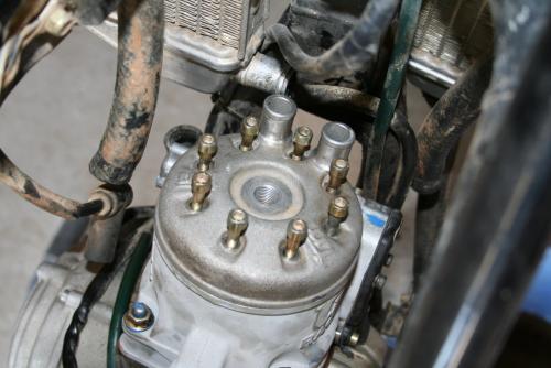

je remets le carter de valves et un nouveau joint
je remets ensuite le dome de la culasse
sur ce cas précis j' ai eu une petite fuite au niveau du dome en remplissant le radiateur
alors j' airemis les anciens qui n' étaient pas abimés avec un peu de pate a joints xblushing.gif
j' espere que sa tiendra......
j' ai remis les durites la bougie neuve selle reservoir et en avant pour un essai a 3 pourcents d' huile xthumbup.gif
miracle sa fonctionne pour l' instant
