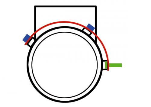

sinon voilà le montage
en noir : pied de fourche
en rouge : la pièce rajoutée, il a fait ça avec un simple morceau d'acier plat de 2mm d'épais et 1.5cm de large avec 3 trous
en bleu : les vis qui tiennent la protection dans le pied et qui traverssent la pièce rouge
en vert : une vis avec le filetage qui traversse la pièce rouge et sort vers la protection pour y mettre un écrou de l'extérieur
simple éfficace et quasiment invisible et surtout pour 0 €
