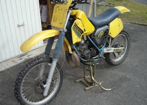

Salut
bon, bah comme je suis un peu bloqué sur le KX (les lots de pièces sont éparpillés un peu partout) et que je cherche toujours quelques pièces pour finir les autres, je vais commencer le démontage du Suzuki. C'est la première fois que je fais un RM :

Membre no 13549
Salut Jps! J'attend de voir avec impatience comment tu vas te débrouiller pour les rotules de full floater xwhistling.gif j'ai du jeu dans celle de mon RM, j'ai donc juste nettoyé et graissé celles-ci. Le problème c'est que le jeu est toujours présent, et que le prix des rotules IMSTP6.gif 80€ pièces je crois IMSTP6.gif
Bonne continuation et encore félicitation pour ton boulot.
a+

Membre no 13114
Citation (zuzu @ 17 Oct 12 à 22:11 ) *
a+
salut zuzu
là, elles sont à 30€... http://www.rockymountainatvmc.com/oem-schematic/2
j'en ai trouvé chez un fabricant mais en petite quantité, elles étaient plus chères qu'en origine Suzuki aux usa !!!!
mais dans quel monde vit-on ?
