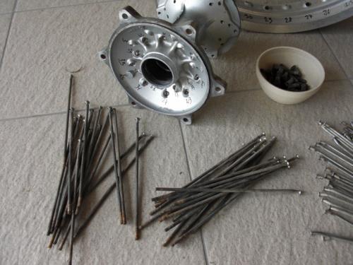

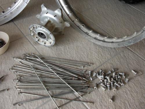

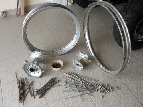

En attendant le retour du cadre passé a l'epoxy, j'ai attaqué le démontage des roues... bad new's, le cercle arrière a un gros plat et la roue avant n'est pas tip top... je ne parle pas des rayons!
Bref, après une grosse recherche sur le web, je suis tombé sur un gars en France qui vends une paire de cercle EXCEL en très bon état et pil poil aux bonnes dimensions!
J'ai commandé deux jeu de rayons chez 3AS racing.
Pour moi, un rayonnage c'est une première... d'où les chiffres et repaires partout wink.gif
