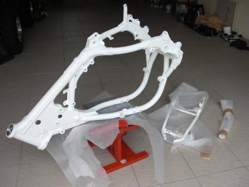

J'ai récupéré mon cadre qui a subit un traitement Epoxy:

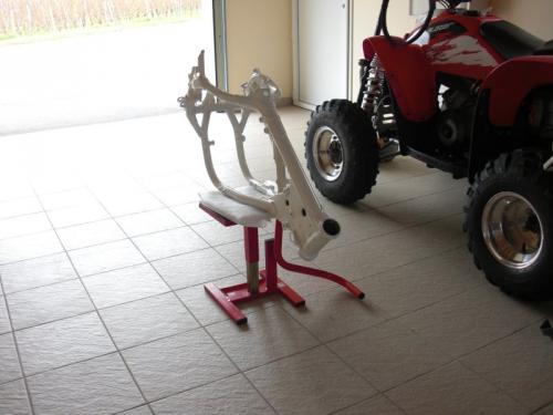

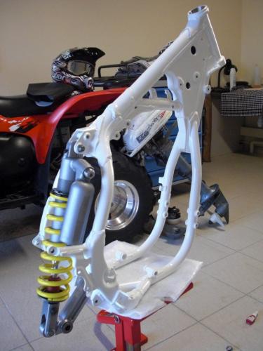

Mise en place pour commencer le remontage (enfinnnn):

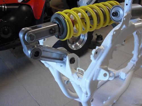

Pose de l'amortisseur et de sa bielle:
