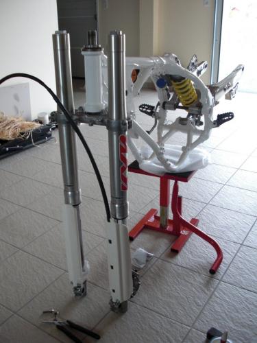

Salut tout le monde, comme vous le savez j'attaque une nouvelle restau moto: une 500 wr de 92'.
Voici l'arrivée de la première pièce, le réservoir (super dure a trouver!).
Je l'ai lavé (pas sur les photos), il est complet et sain, il manque juste un silent bloc... très simple a réaliser.
Par contre il est très jaunie sur les flancs!
Qui peut me rencarder sur une astuce pour le rajeunir un petit peu (je ne veux pas me lancer dans une cession ponçage/décapeur thermique)???
D'ici peut j'ai le cadre/boucle de cadre/bras oscillant/amorto.

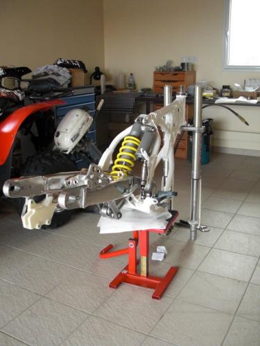

J'équilibre un peu la moto car le cul tire fortement vers le bas:
