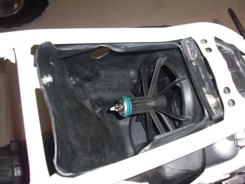

Comme vous pouvez le constater, cette boite peut faire office de garde manger tellement je l'ai briqué:

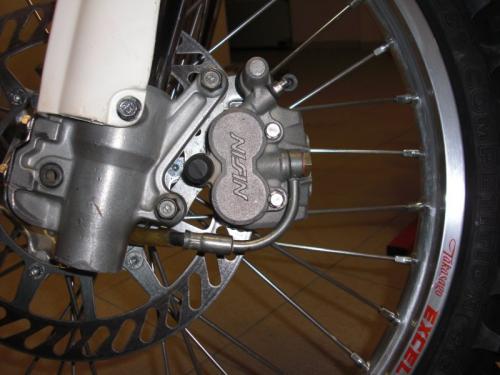

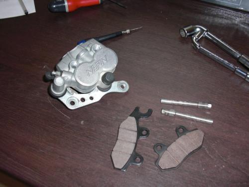

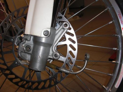

Ensuite j'ai attaqué le freinage avant... dépose de l'étrier, pose de plaquettes neuves, repose de l'étrier et purge:
