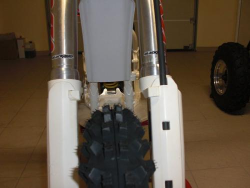

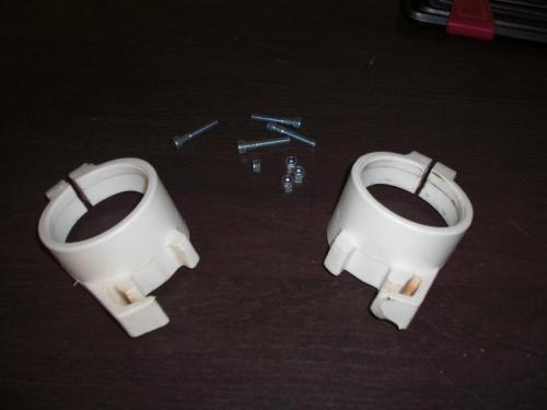

Aujourd'hui j'ai reçu les guides de protections de fourche, acheté sur leboncoin d'occas... c'est con mais ces 2 toutes petites pièces sont soit très très chère en neuf ou très rare d'occas... je remercie le gars qui m'a vendu ces pièces une misère wink.gif
Les guides avec visserie neuve:
Pose:
D'occasion mais d'origine (les vis dépassent beaucoup mais c'est d'origine!):
