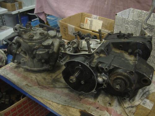

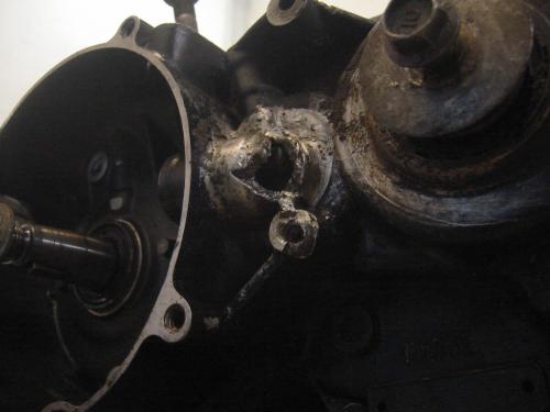

alors voici les premières photos du berlingo qui a bcp souffert
le vilo ne tourne pas, le nikasil du cylidre est hs, le piston aussi, la noix et la cloche d'embrayage ont été cassées par l'ancien proprio qui voulait démonter le bestiau, il y a trou (petit) dans le carter gauche, le kick a bcp de jeu et a fait connaissance avec une tronçonneuse...
