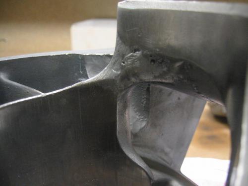

le cylindre va nécessiter la pose d'une chemise en fonte et 2 hélicoils, les valves HPP sont impecs
pour les carters, le pas de vis de vidange a disparu, les vis d'arrêt de roulement ont été burinées
j'ai commencé à remettre tout cela en état:
