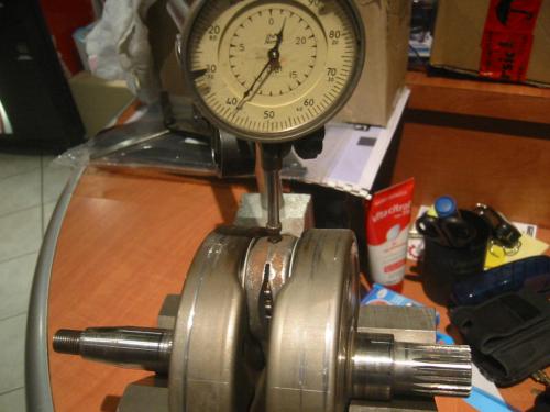

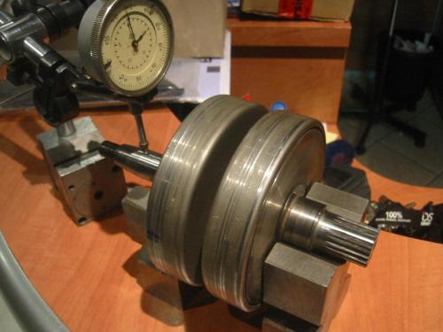

J’ai contrôlé le vilebrequin qu’il a fallu ré-aligner. Il a fallu jouer du coin, de la presse et du maillet. Au départ, 6 centièmes sur la queue d’allumage et 1 centième sur la queue de transmission et après travail, 1.5 centième sur les 2 queues (tolérance Honda = 5 centièmes). Le jeu latérale de la tête est de 35 centièmes pour une tolérance de 70 et le jeu radial de la tête est de 1.5 centième pour une tolérance de 3 centièmes. Le jeu de bascule au pieds est de 1.8mm (Honda ne donne pas de tolérance mais une limite de 2mm est encore acceptable…)
Il reste à repolir les masses qui ont été marquées par un corps étranger...
