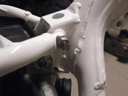

Je viens de faire un axe sur mesure qui remplace le gros tournevis cruciforme (pour ceux qui l'avait repéré sur les photos précédentes):
