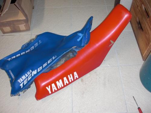

Salut tout le monde, comme vous le savez j'attaque une nouvelle restau moto: une 500 wr de 92'.
Voici l'arrivée de la première pièce, le réservoir (super dure a trouver!).
Je l'ai lavé (pas sur les photos), il est complet et sain, il manque juste un silent bloc... très simple a réaliser.
Par contre il est très jaunie sur les flancs!
Qui peut me rencarder sur une astuce pour le rajeunir un petit peu (je ne veux pas me lancer dans une cession ponçage/décapeur thermique)???

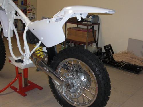

Pose du cache lateral gauche:

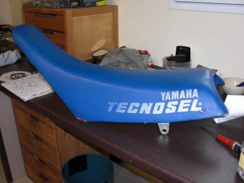

J'ai attaqué la selle, dépose de la housse:
Et surprise... quand il n'y en a plus, il y en a encore... les anciens proprios avait posé la housse sur celle d'origine:
Allez, re-dégraphage!
