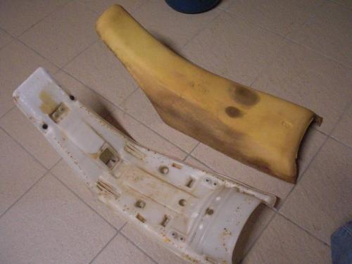

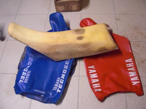

Et de 2...
Ensuite, démontage et nettoyage:
J'ai chopé une housse de selle sur le net, une vrais petite merveille maintenant introuvable dans le commerce rolleyes.gif
Une fois installé, je vous passerais des photos, @+
