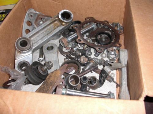

Hier soir, en jetant un oeil sur le net, je me suis rendu compte que les axes moteur était introuvable... très inquiet, je me précipité sur ma boite "dernière chance" livré avec la partie cycle:
Gros coup de chatte, il y a tout sauf l'axe de maintien de culasse et les écrous son mort:
C'est partit pour une séance de nettoyage et pose sur la partie cycle:

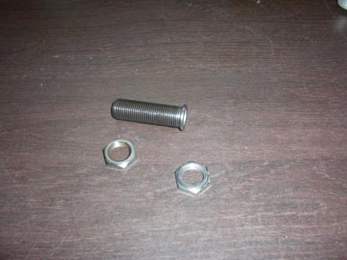

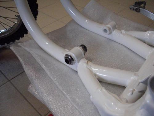

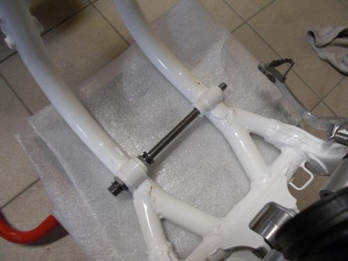

- - powerdec   Je viens de faire un axe sur mesure qui remplace l...   3 Jan 13 à 19:04
