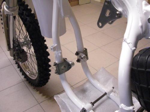

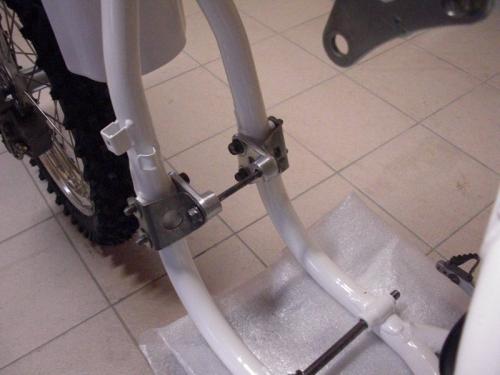

- - powerdec   Pose du bras oscillant: Pose des bielles: ...   18 Nov 12 à 21:36

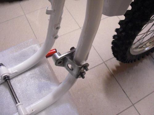

- - powerdec   Pose des cales pieds:   19 Nov 12 à 14:05
