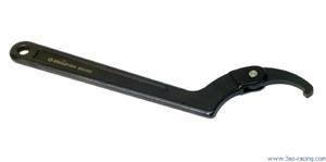

bon voilà ma petite question, si quelqu'un peut m'aider ça serait sympa smile.gif
j'ai démonté ma colonne de direction ( 250yz 2007) pour un bon graissage des roulements et sur le manuel ils mettent pour le remontage et (surtout) pour le serrage du boulon annulaire ( le cranté) ; serrer à 38Nm puis désserrer d'un tour puis resserrer a environ 7NM.
Donc voilà ma question. Comme biensur je n'ai pas la clé spécial de chez yam xblushing.gif , j'ai désserré avec une pince étau, ce qui entre nous va trés trés bien mais ma question est comment resserrer a la bonne force. Car je pense que si je met ma clé dynamométrique en bout de mon autre clé, la mesure sera fausse, nan? vu que je rallonge la longueur du "manche", enfin vous voyez ce que je veux dire ( on a plus de force avec un tube en bout de clé).
Comment je pourrais faire car si je serre de trop , la colonne a du mal a tourner et si je serre pas assez, ça risque de se désserrer a fond et de merder quelque part, genre jeu de haut en bas nan?

La clé (articulé) pour amortisseur va bien pour se faire cet écrou cannelé
