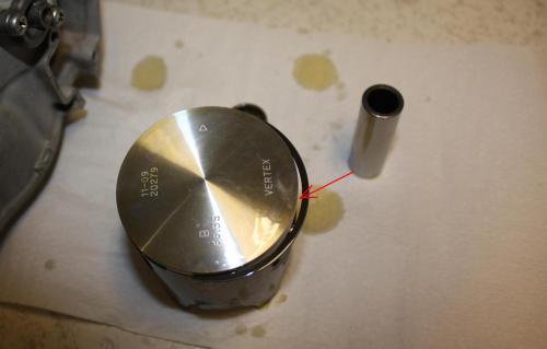

voilà j'ai plusieurs petites questions pour vous.
Donc, déjà, je voudrais savoir si l'état de cette tige fileté du cylindre et un gros problème
avec quoi vous nettoyer la surface plane du cylindre et culasse pour enlever les reste de joint sans abîmer.
que penser vous de ces deux piston. mon vieux, vous le trouver bien abimé ou pas et le deuxieme, le gars qui m'avait vendu la bécane me disait que c'était celui du kit piece mais il n'est pas du tout pareil et ne rentre pas dans le cylindre ohmy.gif je me suis fait avoir, n'est ce pas dry.gif
ps: je précise, pas la peine de me traiter de blaireau de la méca xwhistling.gif
posté 29 Jan 13 à 23:20
3 coups de kick ? bah ca veut dire que t'as bien bosser !
pour le segment, j'ai retrouvé la photo, c'est ce jour là que je voulais te montrer l'autre fois ...
à voir tes 2 segments je pense que ca devait etre pareil.
Sinon c'est clair il suffit juste de serrer un peu plus et hop Papa est rentré
- Mr magoo   divers question du changement de piston   28 Dec 12 à 22:55
- - ika69   Salut Mr Magoo, J'ai pas l'impression que...   28 Dec 12 à 23:04
- - Mr magoo   merci ika oui la tige n'est pas trop attaqué...   28 Dec 12 à 23:14
- - narcose   Yop Pour ton piston mesure le , tu seras si c...   29 Dec 12 à 09:13
- - gaetancop   Salut Mister, Pour ta tige filleté, les mienes so...   29 Dec 12 à 10:21
- - Mr magoo   salut gaetan et narcose. Donc, pour le cylindre, p...   29 Dec 12 à 14:34
- - gaetancop   Le dome du piston fini toujours noir, la culasse s...   29 Dec 12 à 16:08
- - Mr magoo   ok et dés que j'ai ma cote je te contact ma...   29 Dec 12 à 16:25
- - gaetancop   oui pas de souci ;-)   29 Dec 12 à 16:33
- - Courgette35   Beaucoup dirons que l'origine c'est le top...   29 Dec 12 à 16:47
|- - Mr magoo   Citation (Courgette35 @ 29 Dec 12 à 15:47...   29 Dec 12 à 23:02
|- - gaetancop   Citation (Mr magoo @ 29 Dec 12 à 22:02 ) ...   30 Dec 12 à 10:15
- - Maxx   Perso je prend du Wiseco car j'ai toujours mon...   29 Dec 12 à 17:03
- - Mr magoo   salut gaetan et les autres bien sur Bon bah gae...   2 Jan 13 à 23:39
- - gaetancop   Il ne t'as pas dis la taille de ton piston act...   3 Jan 13 à 22:01
- - Mr magoo   merci gaetan je vais regarder ça et nan j'ai ...   3 Jan 13 à 22:23
- - Joey66   Hello, totalement impossible de passer de A a C ...   3 Jan 13 à 22:30
- - Mr magoo   je vais vérifier ça mieux mais tu vois, quand je ...   3 Jan 13 à 23:01
- - gaetancop   tu dois avoir un A ou un B écrit sur ton cylindre....   3 Jan 13 à 23:14
- - Mr magoo   Salut gaetan. c'est frappé sur le coté gauche ...   4 Jan 13 à 00:05
- - gaetancop   non, c'est bien écrit dérière : C'est j...   4 Jan 13 à 21:19
|- - lovecross   Citation (gaetancop @ 4 Jan 13 à 20:19 ) ...   4 Jan 13 à 22:09
- - Mr magoo   ok demain je vais le refaire mesurer autre part e...   4 Jan 13 à 22:40
- - Mr magoo   hello les méca bon j'ai enfin mon piston j...   18 Jan 13 à 15:00
- - Mr magoo   personne pour me renseigner sur le coup du un seul...   19 Jan 13 à 22:12
- - gaetancop   non il n'y a rien de spécial, sur le fait que ...   19 Jan 13 à 22:36
- - Mr magoo   ok merci gaetan je ferais des photos pour que tu...   20 Jan 13 à 01:03
|- - Joey66   Citation (Mr magoo @ 20 Jan 13 à 00:03 ) ...   20 Jan 13 à 19:25
- - gaetancop   C'est pour ca que j'ai pas senti de différ...   20 Jan 13 à 20:05
- - dcrouzel   Citation (Mr magoo @ 18 Jan 13 à 14:00 ) ...   20 Jan 13 à 20:17
- - Mr magoo   je sents didier que tu vais me briser le moral ...   20 Jan 13 à 22:08
- - Mr magoo   bon bah voilà, mon moto est remonter et elle a dém...   29 Jan 13 à 01:08
- - Courgette35   C'est pas gênant sa pour le segment un peu plu...   29 Jan 13 à 22:16
- - Mr magoo   salut courgette et gaetan. oui c'était comme t...   30 Jan 13 à 00:54
|- - gaetancop   Citation (Mr magoo @ 29 Jan 13 à 23:54 ) ...   31 Jan 13 à 22:27
- - thomas83   Ce qui importe le plus sur le segment c'est le...   30 Jan 13 à 06:59
- - frenchy54   le jeu à la coupe et le jeu vertical dans la gorge...   30 Jan 13 à 09:44
- - Mr magoo   haaaaa merci frenchy pour ta réponse maintenant...   30 Jan 13 à 22:46
|- - frenchy54   Citation (Mr magoo @ 30 Jan 13 à 21:46 ) ...   31 Jan 13 à 10:19
- - Mr magoo   ok merci gaetan et oui oui je me rapelle de la clé...   31 Jan 13 à 22:43
- - dcrouzel   juste une remarque : que le piston soit un côte A...   1 Feb 13 à 08:49
