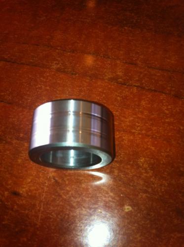

Bonjour à tous,
Mon frère est en train de remonter son moteur pour un changement du vilo + biele + piston.
Il vient de remettre le vilo, mais il lui reste une pièce.
Quelle est cette pièce ? Et où va t'elle ?
D'ailleur si quelqu'un a un lien ou un tuto en image je suis preneur !
La photo est ci-jointe
PS : 250 YZ 2001

Je pense avoir trouvé.
Ci joint une photo que j'ai prise avant le démontage (comme indiqué par frenchy).
J'ai l'impression que la piece se trouve a la queu du vilo.
Qu'en pensez vous?
Ca veut dire que la piece se trouve entre le vilo et le roulement?

- - luddoy   La trace du joint dessus me fait pensé a la coller...   28 Jan 13 à 13:27
- - frenchy54   tu as aussi cette bague sur la queue de vilo de ce...   28 Jan 13 à 13:34
- - ika69   Idem que les copains. J'ai 250 cr 2004 et j...   28 Jan 13 à 15:21
- - luddoy   Citation (ika69 @ 28 Jan 13 à 14:21 ) Ide...   28 Jan 13 à 15:25
- - crof   bonjour a tous, Merci pour vos réponses. Je ne s...   28 Jan 13 à 15:29
|- - crof   Citation (crof @ 28 Jan 13 à 14:29 ) bonj...   28 Jan 13 à 15:42
- - ika69   Voici en lien la pièce dont je te parle c'est ...   28 Jan 13 à 15:46
- - ika69   tient plus simple voila ta pièce en numéro 2 pour ...   28 Jan 13 à 15:54
- - ika69   Putain je vais y arriver Voila le lien pour 250...   28 Jan 13 à 15:57

- - gaetancop   au gabarit de la pièce et en me basant sur les vue...   29 Jan 13 à 00:04
- - ika69   Alé on ouvre les paries ? Moi je dit que c'es...   29 Jan 13 à 00:12
- - frenchy54   Bon, vu que tu n 'es pas un pro de la mécaniqu...   29 Jan 13 à 09:53

- - luddoy   A defaut de savoir ou elle va, essaie de voir si l...   29 Jan 13 à 11:35
- - crof   Quand j'ai démonté le moteur j'ai posé cet...   29 Jan 13 à 14:33

- - Mhémet   Je pense à la pièce numéro 16 sur cette vue éclaté...   29 Jan 13 à 14:51
- - luddoy   Moi je dit nan parce que c'est un roulement.   29 Jan 13 à 17:29
- - luddoy   Sans vouloir t'affoler ca c'est un vilo de...   29 Jan 13 à 18:09
- - luddoy   Ici un vilo de wrz de 98 : http://www.leboncoin.f...   29 Jan 13 à 18:20
- - vv03   Salut est ce que tes roulements de vilbrequin sont...   29 Jan 13 à 21:42
- - vv03   Prends ton vilo et essai de le mettre d'un cot...   29 Jan 13 à 22:00

- - frenchy54   Bon, tu nous donnes des mesures, on s 'en fic...   30 Jan 13 à 09:53
- - crof   Les dimensions de la piece sont données a titre in...   30 Jan 13 à 10:27
- - titou40   je dirais que c'est l'entretoise du pignon...   30 Jan 13 à 14:14
- - titou40   tiens la pieces 26   30 Jan 13 à 14:23

- - ika69   Entre le vilo et le roulement Quand on voie ta ...   30 Jan 13 à 21:17
- - crof   apres essayage effectivement la piece ne rentre pa...   31 Jan 13 à 10:26

- - titou40   je reviens a la charge avec une vue eclater du vil...   31 Jan 13 à 20:18
- - frenchy54   entretoise de pignon, essaie tu veras bien..   31 Jan 13 à 20:23
- - titou40   après je propose ça parce que sa y ressemble terri...   31 Jan 13 à 21:26

- - dcrouzel   une entretoise de psb ne serait pas en aussi bel é...   31 Jan 13 à 23:07

- - job462   t'as qu'a rouvrir ton moteur tu le démonte...   1 Feb 13 à 17:11
