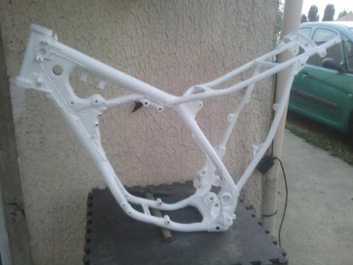

bonjour
galère!!!! pour le moteur..
je ne trouve pas l’ensemble valve échappement!! ou a moitie naze comme les mienne IMSTP6.gif
moteur 1LX cadre 2VN!!! donc moteur 1986 cadre 1988!
je continue lentement....
la peinture de chez ohlins puta....c'est pas de la tarte!!! laugh.gif laugh.gif
mais j'en suis venu a bout!
cadre ok!!!
voila a+

- - rolandd20   le cadre n'as pas trop souffert   4 Jul 13 à 17:33
