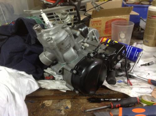

Membre no 15419
une grosse étape le moteur je suis partie sur une réfection complète du moteur
vilo complet wiseco
tout les joints spy, roulement de vilo
piston segment
bougie tout les joints moteur
disque d'embrayage (lisse et garnis )
petit nettoyage carbu
