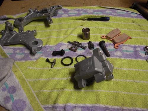

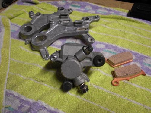

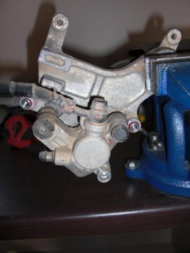

Pour faire les essais, j'en ai profité pour nettoyer et refaire l'étrier arrière (joints/soufflet...neuf):
J'ai fais un montage a blanc et pris des mesures dans tout les sens et ça le fait... j'attends de récuperer mes moyeux repeint pour bien voir les espaces...
Pour le moment, le seul problème que je vois c'est les pattes d'attache du disque qui sont 1mm plus petites que l'ancien disque.
Que pensez-vous si je monte ce disque???

Citation (powerdec @ 18 Dec 13 à 20:12 ) *
salut powerdec si les trous correspondent moi perso sa me generai pa plus que sa
sinon si tu veut tu peu monter un moyeu de 97
