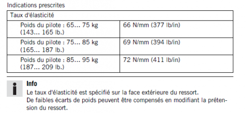

ce weekend je me suis atteler aux réglages de ma suspatt arrière (nouvelle acquisition 350 exc-f rolleyes.gif )
bref j'ai donc fait comme indiquer dans le manuel j'ai commencer par le réglage de l'enfoncement statique, puis une fois la bonne valeur trouver je me suis atteler à l'enfoncement en charge (pilote dessus donc)
j'ai mis la valeur préconiser (110 mm) mais du coup je ne retombe pas du tout sur ma valeur statique
j'ai pas encore rouler,mais qu'est ce que vous en penser?
j'ai préviligier le réglage en charge, mais du coup quand est il de valeur en statique ?
merci de votre aide et de vos conseils pour éclairer un peu plus ma lanterne ( qui brille peu )

c'est bien ce que je t'ai dit , le ressort est trop souple pour ton poids .

- - dcrouzel   ressort trop souple . essaie de comprimer un peu ...   18 Dec 13 à 08:32

- - rrr   met toi a 100 mm quand tu est dessus avec ton equi...   19 Dec 13 à 21:32
- - dcrouzel   Citation (rrr @ 19 Dec 13 à 20:32 ) met t...   19 Dec 13 à 21:40
