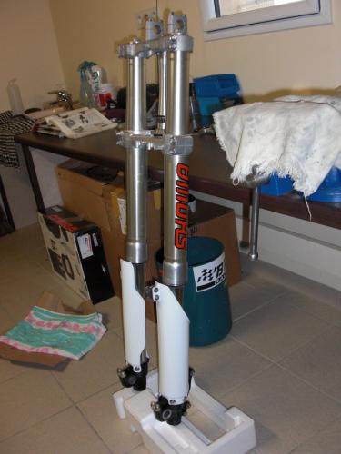

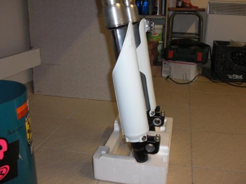

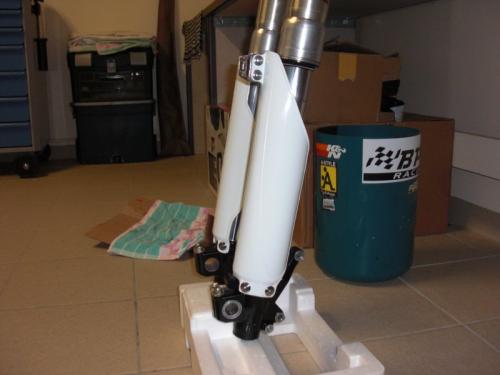

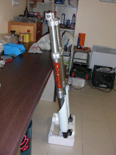

Pose du tés et des protèctions de fourche (il manque les stickers DUNLOP):
