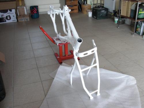

Cool, j'ai enfin mon cadre:

- - powerdec   Cool, j'ai enfin mon cadre:   8 Jan 14 à 14:11
|- - rrr   Citation (powerdec @ 8 Jan 14 à 13:11 ) C...   8 Jan 14 à 17:50
- - Miiguell   Vraiment super tous sa !   8 Jan 14 à 14:41
- - powerdec   NON même pas, le pro qui me fais l'époxy me le...   9 Jan 14 à 00:44
