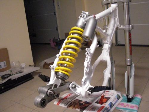

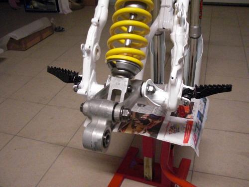

- - powerdec   Amorto refait, biellette refaites et roulements ne...   10 Jan 14 à 21:20
|- - rrr   Citation (powerdec @ 10 Jan 14 à 20:20 ) ...   10 Jan 14 à 21:50
- - powerdec   RE: 250CR Réplica   10 Jan 14 à 21:22
|- - rrr   Citation (nico83 @ 11 Jan 14 à 10:24 ) su...   11 Jan 14 à 11:33
|- - nico83   ok mon ami RRR, mais ce que je ne comprend pas c...   11 Jan 14 à 12:16
- - rrr   mais dit moi je devine la plaque avant d epoque ...   10 Jan 14 à 21:35
|- - nico83   Magnifique comme a chaque fois, par contre je suis...   10 Jan 14 à 21:48
- - powerdec   OUI il y a un graisseur sur une biellette... ce n...   10 Jan 14 à 22:47
