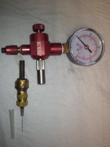

- - cintiq   Je pensais trouver des petits kits de gonflage azo...   31 Dec 13 à 19:09

- - cintiq   D'ailleurs texas, comment fais-tu pour l'a...   15 Feb 14 à 23:50
- - Texasthierry   Je fais à l'air, l'azote c'est mieux m...   16 Feb 14 à 00:02
- - cintiq   et tu as acheté un embout spécial pour gonfler? Mo...   16 Feb 14 à 00:13

- - Maxx   la pompe KTM coute encore plus cher juste pour l...   16 Feb 14 à 01:45
