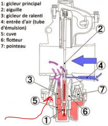

Bonjour à tous,
J'ai un souci de réglage sur mon carburateur.
Ma crf 250 de 2008 s'engorge à bas régime et pétarade à la décélération...
J'ai donc desserré la vis de réglage néanmoins elle se retrouve complètement desserrée (+ de 5/6 tours) et ça bug toujours.
J'ai changé également remplacé le gicleur, j'avais un de 45 sous la main (42 de base).
Auriez-vous une idée ?
Vous remerciant par avance pour votre aide ;-)

Et bien, j'ai remplacé la pipe d'admission par une neuve car je ne pouvais pas detecter une eventuelle prise d'air.
Le manchon du boitier de filtre à air est quant à lui bien emboité sur le carbu.
Et toucher à cette vis reperrer sur ton image ?
