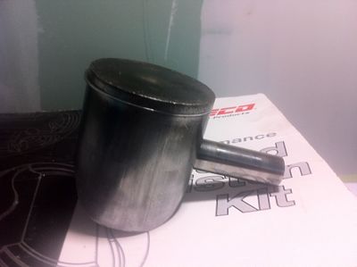

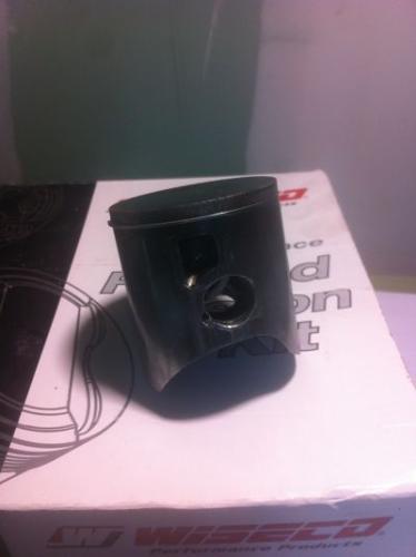

- Contrôler usure du piston Piston neuf

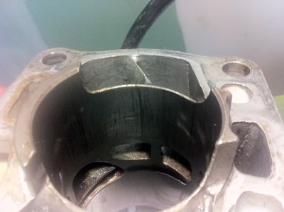

- Contrôler usure du cylindre et demande d'info sur un petit pet dans une lumière (Photo à venir) Cylindre neuf

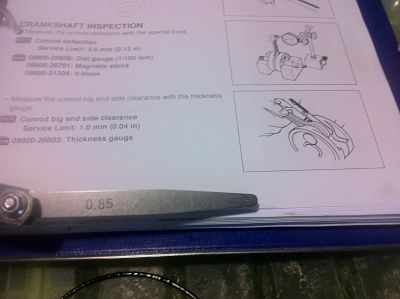

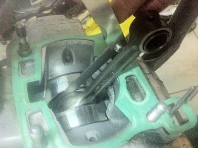

j'ai contrôler le jeux latéral en tête de bielle , je passe une cale de 0.85 pour une valeur limite de 1.00. sa me parait correct pour l'instant .
Par contre le cylindre/piston me parait moins bien dry.gif , déjà le piston en côte C ...
et on voit apparaitre sur les photos des vilaines traces , on ne sent rien au toucher .
La je me tate pour un niquasil + piston (ok mais en quelle cote ?)
ou un chemisage fonte ?

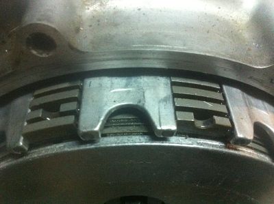

J'ai ouvert aussi rapidement le carter coté embrayage , j'ai pas l'impression que la cloche soit marquée

il faut démonter le plateau de pression et sortir les disques pour etre sûr.
Car la cloche peut sembler propre comme ca mais si tu sors les disques tu peux voir des dents creusées... J'ai eu le cas sur mon rm
