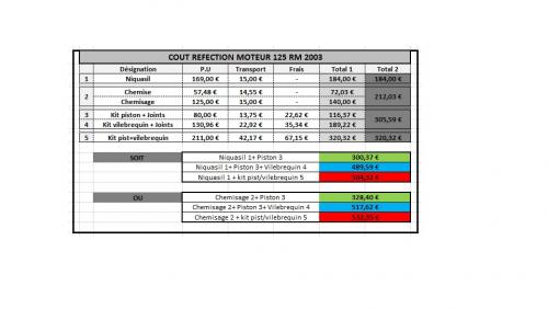

Je me suis amusé à faire un petit tableau comparatif sur les coûts de réfections pour le Rm
Vos avis ?

Citation (pack-man @ 8 Apr 14 à 15:25 ) *
Vos avis ?
Çà va dépendre de tes finances, mais si tu peux fais la totale avec un nikasil et vilo, le chemisage c'est vraiment si ton cylindre est défoncé.

Citation (Cyril44 @ 8 Apr 14 à 20:57 ) *
Vos avis ?
Vilo pour faire quoi ? cela ne sert a rien de la changer si il il est parfait ?
