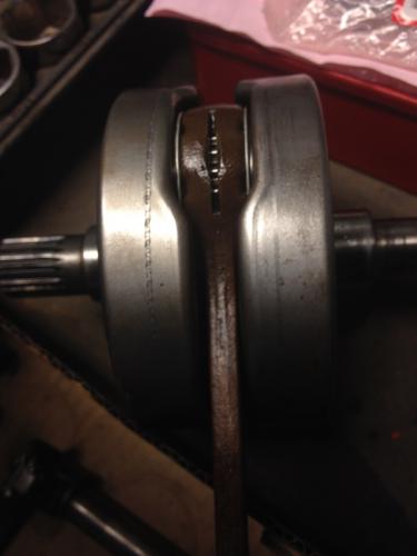

Citation (benjamin59 @ 28 Aug 14 à 16:54 ) *
pour le carter les traces c est rien c est un corp etrangé qui est passé entre les soies et les carters
pour les soies l important c est que la tole qui recouvre le vilo n ait pas de jeu sinon c est bon
pour tes micro fissure sa doit etre des traces de fonderie regarde bien tu verra on dirait des fentes mais non enfin...j espere
et quandtu microbille referme tes carter avec un ou2 visse et si tu peu apres tu peu les vernir parce que c est beau mais tres salissant avec cet effet poreux
