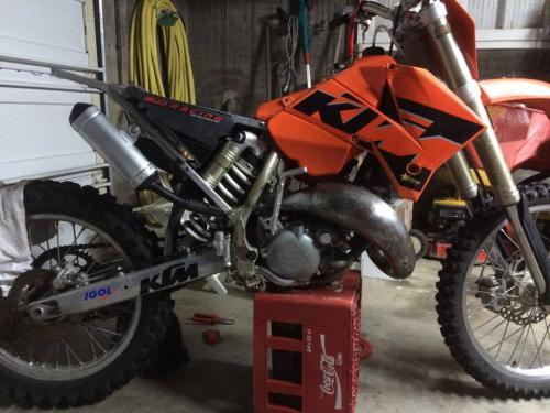

Bonjour, j'ai fais l'acquisition depuis maintenant 3 mois d'une KTM 125 SX de 2004, le premier jour ou elle est arrivé chez moi, j'étais parti faire un tour et elle roulait très bien!! Mais depuis, j'ai essayé de rouler, mais
impossible, je m'explique, la moto ne démarrait qu'avec le starter mais monté hyper vite dans les tours (en croissance) et fumé mega blanc... dès que le starter était en position basse, la moto calé et dès qu'on accélérait elle broutait... donc je les envoyé chez un pro, sur place il avait démonter le pot pour voir la culasse, sur le coup il m'avait dit que c’était surement serré... et qu'il y avait une bougie de tondeuse dessus... (merci l'ancien proprio...), ensuite je suis parti en Angleterre, du coup la moto est resté au garage, pour au final avoir juste une facture de 40€ et en disant qu'il avait juste monté la bougie et fais un réglage carbu. Hier je la redémarre, je laisse chauffer tout se passe nickel, même si elle fumait un peu trop blanc. Aujourd'hui je vide le réservoir d'essence en entier, je le refais, je voulais faire vidange de boite, donc la faire chauffer, mais la le problème du début reviens, je kick avec starter, elle démarre, puis 15 secondes après commence à monter dans les tours toute seule, je descend starter, je tourne un peu la poignée, elle broute et cale... ET ne redémarre plus après... la moto est équipée de boite à clapets et pipe VForce, le piston et les segments ont environ 10h et le kit joint changé y a + de 10h.. HELP... ? Aussi j'ai remarqué une fuite au niveau de la culasse et du pot... (photo plus bas) Donc voila quand je les reçu = Ici elle n'avait pas de fuites... Voila les photos avec le mélange essence/huile qui coule le long du coude de pot... MERCI!! |

Moto partie au garage d'un pote, révision complète de la moto, démontage complet du moteur, comme ça je saurais ce qu'il se passe, j'en ai profité pour refaire tout le corps de pot, HYPER LONG..., polissage (pas finis), changement laine de roche qui était dans sale état, je pense même que c'était celle d'origine...!! j'ai peint en noir le bout du collecteur et l'autre coté.
Je vous tiens au courant quand j'ai des nouvelles du garage |

Janoob Tu roule à combien de % d'huile ? Et au 98 ?
... 14 Dec 14 à 18:42
Warp-29 Citation (Janoob @ 14 Dec 14 à 18:42 ) Tu... 14 Dec 14 à 19:24
Kiksystem T'es sûr que le 95 est préconisé par le constr... 14 Dec 14 à 19:31
Warp-29 Citation (Kiksystem @ 14 Dec 14 à 19:31 )... 14 Dec 14 à 19:40
Kiksystem Oui mais tu fais attention, tu ne mets pas de 95-E... 14 Dec 14 à 19:55
Warp-29 Citation (Kiksystem @ 14 Dec 14 à 19:55 )... 14 Dec 14 à 20:17
Texasthierry Tu devrais rouler au 98 et mettre 2% maxi d'hu... 14 Dec 14 à 19:56
Texasthierry Le 125 SX marche tres bien au 95, j'y met du 9... 14 Dec 14 à 21:42
Warp-29 Citation (Texasthierry @ 14 Dec 14 à 21:4... 16 Dec 14 à 20:35
Warp-29 Hello, aujourd'hui, j'ai démonté un peu la... 17 Dec 14 à 18:16
rrr salut a premiere vu tu a de la calamine sous les s... 4 Jan 15 à 07:57
Warp-29 Salut, problème résolu, juste le filtre qui était ... 23 Feb 15 à 14:01 ![]() ![]() |
