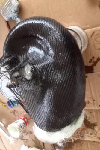

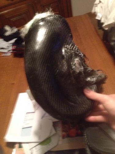

Bonsoir a tous donc ce week end j'ai fait mon propre protege pot en carbone je vous met quelques photos !!
Dans un premier temps j'ai recouvert mon pot de cire de demoulage (3-4 couches)
Ensuite j'ai poser 3 couches de mat de verre et 1 de carbone et voila le rendu !!

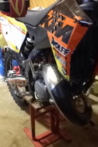

a partir de maintenant Ne faites pas attention au stikers de fourche coller a l'envers c'est une erreur de ma part quand jai recu mes suspattes il ce decollait car il faisait -10° du coup ils men on renvoyer je l'ai coller a l'envers ... IMSTP6.gif
Si vous avez des question n'hésitez pas !! il me manque que les colliers pour le tenir je n'ai pas voulut le faire plus grand je voulais quil protège juste des projections de cailloux
(si je l'avais fait qui recouvre + le pot a la moindre chute il aurais péter ... c'est mon avis )
