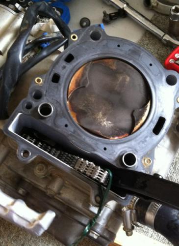

Voici un petit Update du démontage.
Je précise que le piston n'a qu'une 20 ène d'heures.
Que pensez-vous de la couleur de tout ceci, normal?
Sinon les soupapes sont pas mal "calaminées", faut il leur donner un coup de propre ou pas touche?

- - KrT   Pour les photos, ca pararit correcte. Peu etre un ...   9 Mar 15 à 18:20
- - cintiq   Merci de ton retour/ - Pour les soupapes, je ne l...   9 Mar 15 à 20:06
