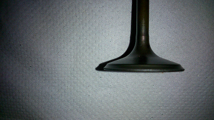

Bonjour suite a mon problème de moto qui cale a chaud mais démarre a froid (sujet ici d'ailleurs merci au âmes charitable y ayant participé)
Le problème vient bien des soupapes (que j'ai brulées avec une surchauffe mais comme elle sont toutes en titane elles ne sont pas rodable)
J'en ai racheté 5 neuves d'origine mais avant de remonter j'ai une question concernant les anciennes:
Mes portées de soupapes d'admission (pas celles d'échappement) sont usées mais seulement sur la moitié de la portée (photo, là ou le traitement noir est partit)
ça fait une petite marche, voici une illustration
vous pensez qu'en mettant les nouvelles ça va passer sachant que du coup le siège n'aura peut être pas la même pente?
Merci

Citation (kevinyzf @ 18 Mar 15 à 10:31 ) *
Mais la pente n'est pas la même (j'ai fais le paint pour l'illustrer) et théoriquement sur des soupapes titane, une fois le revêtement partis c'est foutu, pas vrai?
si le revêtement est usé , la portée de creuse et ça donne ça sur une soupape de CRF :
